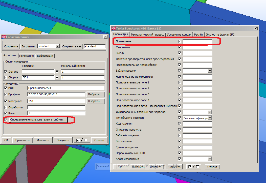

Здравствуйте!
Хочу в шаблон добавить поле "Примечание" из определенных пользователем атрибутов сборки. Не могу найти название данного атрибута?
Зарегистрирован: 04 мар 2013, 18:09
Re: Помогите найти поле "Примечание"
Сообщение meart »
USERDEFINED.comment

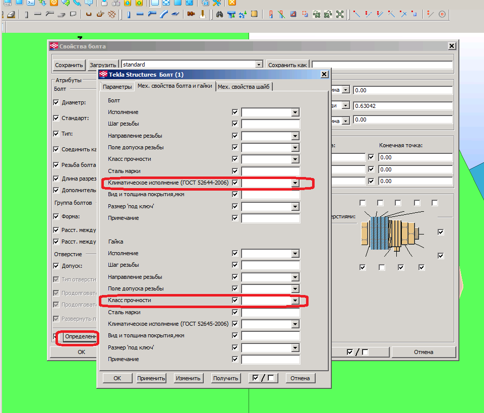

Еще не подскажете как называется "Класс прочности" и "Климатическое исполнение" в атрибутах болта?
Зарегистрирован: 26 дек 2011, 12:41
Сообщение CuPo>I<a »
открываем файлик objects.inp и ищем в нем.
