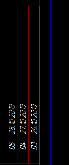

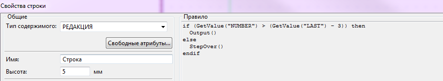

Скажите пожалуйста,как правильно прописать формулу, где от переменной отнимается значение?
Смысл должен быть такой:(не знаю как правильно написать отнимание)
if GetValue("REVISION.NUMBER") = 1 then GetValue("REVISION.LAST_MARK") else
if GetValue("REVISION.NUMBER") = 2 then GetValue("REVISION.LAST_MARK") - 1
else GetValue("REVISION.LAST_MARK") - 2
endif
endif
endif
endif

попробуйте так:Omkinus писал(а): 13 ноя 2019, 18:11 Скажите пожалуйста,как правильно прописать формулу, где от переменной отнимается значение?
endif
endif
Код: Выделить всё
if double(GetValue("REVISION.NUMBER")) == 1 then GetValue("REVISION.LAST_MARK") else
if double(GetValue("REVISION.NUMBER")) == 2 then double(GetValue("REVISION.LAST_MARK")) - 1
else double(GetValue("REVISION.LAST_MARK")) - 2
endif
endif

Помогло, огромное вам спасибо!meart писал(а): 14 ноя 2019, 09:04попробуйте так:Omkinus писал(а): 13 ноя 2019, 18:11 Скажите пожалуйста,как правильно прописать формулу, где от переменной отнимается значение?
endif
endifКод: Выделить всё
if double(GetValue("REVISION.NUMBER")) == 1 then GetValue("REVISION.LAST_MARK") else if double(GetValue("REVISION.NUMBER")) == 2 then double(GetValue("REVISION.LAST_MARK")) - 1 else double(GetValue("REVISION.LAST_MARK")) - 2 endif endif
А возможно так же показывать соответствующую этой марке дату ревизии?
Ну то есть установить взаимосвязь между номером ревизии и ее датой?

Зависит от того где хранится нужная дата и как она связана с редакцией.Omkinus писал(а): 14 ноя 2019, 09:49 Помогло, огромное вам спасибо!

Просто мне нужно сделать пару полей, в котором один ряд выводит три последних редакции, а в другом ряду выводится три последних даты соответствующие маркам редакций.meart писал(а): 14 ноя 2019, 10:10Зависит от того где хранится нужная дата и как она связана с редакцией.Omkinus писал(а): 14 ноя 2019, 09:49 Помогло, огромное вам спасибо!
Вы не знаете как это сделать?

Не выводите строки редакции номер которых меньше последнего на 3.Omkinus писал(а): 14 ноя 2019, 10:34 Просто мне нужно сделать пару полей, в котором один ряд выводит три последних редакции, а в другом ряду выводится три последних даты соответствующие маркам редакций.
Условие нужно задавать в свойствах строки, если я вас правильно понял, конечно же.

строкой ревизии неплохо работает.Omkinus писал(а): 14 ноя 2019, 11:37 Нет нет, мне надо сделать это без поля типа "редакция", я в соседней теме описывал проблему, это нужно, потому что поле редакции некорректно отображает данные, так как их нужно выводить вертикально, а не горизонтально.
Ссылка на тему: viewtopic.php?f=11&t=6610
вывод пустых строк добавить для начальных ревизий и всё будет как вы хотите.

А не скинете пример шаблона подобного если у вас есть?meart писал(а): 15 ноя 2019, 10:42вертикальные ревизии.PNGOmkinus писал(а): 14 ноя 2019, 11:37 Нет нет, мне надо сделать это без поля типа "редакция", я в соседней теме описывал проблему, это нужно, потому что поле редакции некорректно отображает данные, так как их нужно выводить вертикально, а не горизонтально.
Или подскажите, эти красные поля это же заголовки просто, да, или как вы их составили вертикально, в три столбца? У меня не получается просто чтобы было как у вас, когда добавляешь новые ревизии, оно сьезжает вбок куда-то.

ширина шаблона должна равняться полному количеству столбцов.. иначе текст будет съезжать. это проблема столбцов в шаблонах.Omkinus писал(а): 15 ноя 2019, 11:47 А не скинете пример шаблона подобного если у вас есть?
Или подскажите, эти красные поля это ж заголовки просто, да, или как вы их составили вертикально, в три столбца?
т.е. если вы добавите строку-заголовок (для "шапки"), её ширина 5мм, ширина столбцов ревизий 5мм каждой (3 столбца) - то ширина шаблона 40.
количество столбцов должно быть задано жестко (минимум 4, максимум 4(в примере 3 - без шапки)).
пустые строки добавлять между стройкой ревизии и шапкой в зависимости от количества ревизий.

Спасибо вам большое за помощь)meart писал(а): 15 ноя 2019, 14:47ширина шаблона должна равняться полному количеству столбцов.. иначе текст будет съезжать. это проблема столбцов в шаблонах.Omkinus писал(а): 15 ноя 2019, 11:47 А не скинете пример шаблона подобного если у вас есть?
пустые строки добавлять между стройкой ревизии и шапкой в зависимости от количества ревизий.![]()
