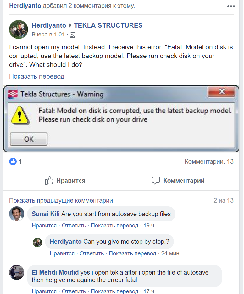

Когда пытаюсь открыть модель вылезает окно с таким содержанием "неустранимая ошибка:модель на диске повреждена, используйте последнюю резервную копию модели. Запустите проверку диска для данного носителя". И пока в модели работаешь все ОК, после того как выйдешь из модели появляется эта ошибка. Модель в 3й раз приходится переделывать. Старые модели открываются нормально

Перед сохранением запустите диагностику и ремонт модели. Мне помогало.

Дело в том, что поломанную модель у меня не получалось открывать. Хорошо, что у меня все модели в дропбоксе, где можно было откатить на последнюю рабочую версию и сделать диагностику-ремонт. В данном случае терялся максимум день работы, а не вся модель. Если "сохранить как" без диагностики-ремонта, то все равно при попытке открыть у меня был фатал эррор.

Интересно, что после появления этой ошибки, если даже открыть бэкап двухдневной давности, который сохранялся и открывался нормально, с ним происходит та же самая ситуации - модель ломается после сохранения. Диагностика-ремонт помогла.ikonstruktor писал(а): 10 авг 2018, 12:30 Дело в том, что поломанную модель у меня не получалось открывать. Хорошо, что у меня все модели в дропбоксе, где можно было откатить на последнюю рабочую версию и сделать диагностику-ремонт. В данном случае терялся максимум день работы, а не вся модель. Если "сохранить как" без диагностики-ремонта, то все равно при попытке открыть у меня был фатал эррор.
